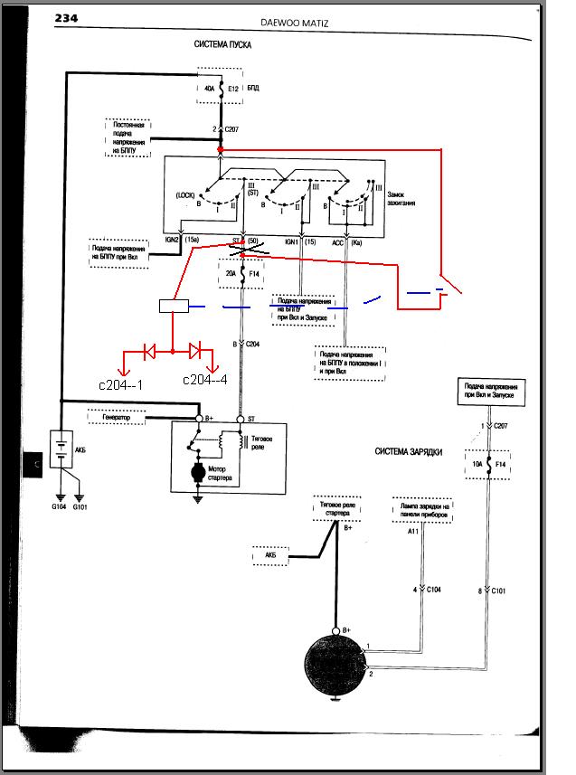

Доброго времени суток. В матизе замок зажыгания сильно нагружен (положение СТАРТ), ктому-же он без блокировки, т.е. заведённая машина а стартером можно поиграть.
Жена пыталась завести уже заведённое авто, и я придумал и внедрил небольшую схемку блокировки стартера и заодно разгрузки замка зажигания. Работает отлично. Рекомендую всем.
с204--1 давление масла. с204--4 зарядка.
Реле автомобильное 40 ампер.
Диоды 4007 или подобные.

Идея правильная, обычно все заморачиваются этим когда разбивается венец маховика или стартер
на сегодняшний день достаточно заменить реле стартера на умное реле.
