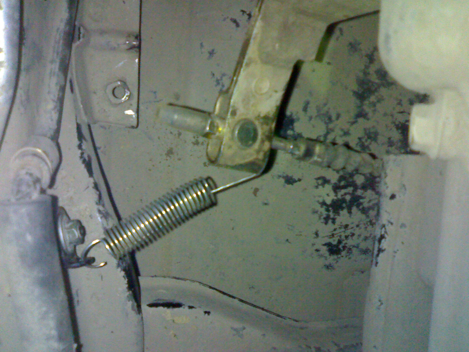

Phm Опубликовано 14 июля, 2008 Поделиться Опубликовано 14 июля, 2008 Не понимаю . Эта пружина отводит сейчас отводит выжимной от корзины - т.е как-раз свободный ход и появляется- в чем смысл? Пардон не так выразился, имелось введу педали в салоне выравниваются(трос пружиной выбирает). Смысл в увеличении силы нажатия на педаль(педаль лучше чувствуется) и увеличении (правда незначительном) рабочего хода. А поподробнее, что бы устранить сначало отрегулируй педаль по "букварю", потом повесь пружинку повкусу(имеется виду сила растяжения), об ощущениях напишишь. Для размышления второй вариант: Ссылка на комментарий Поделиться на другие сайты Поделиться
