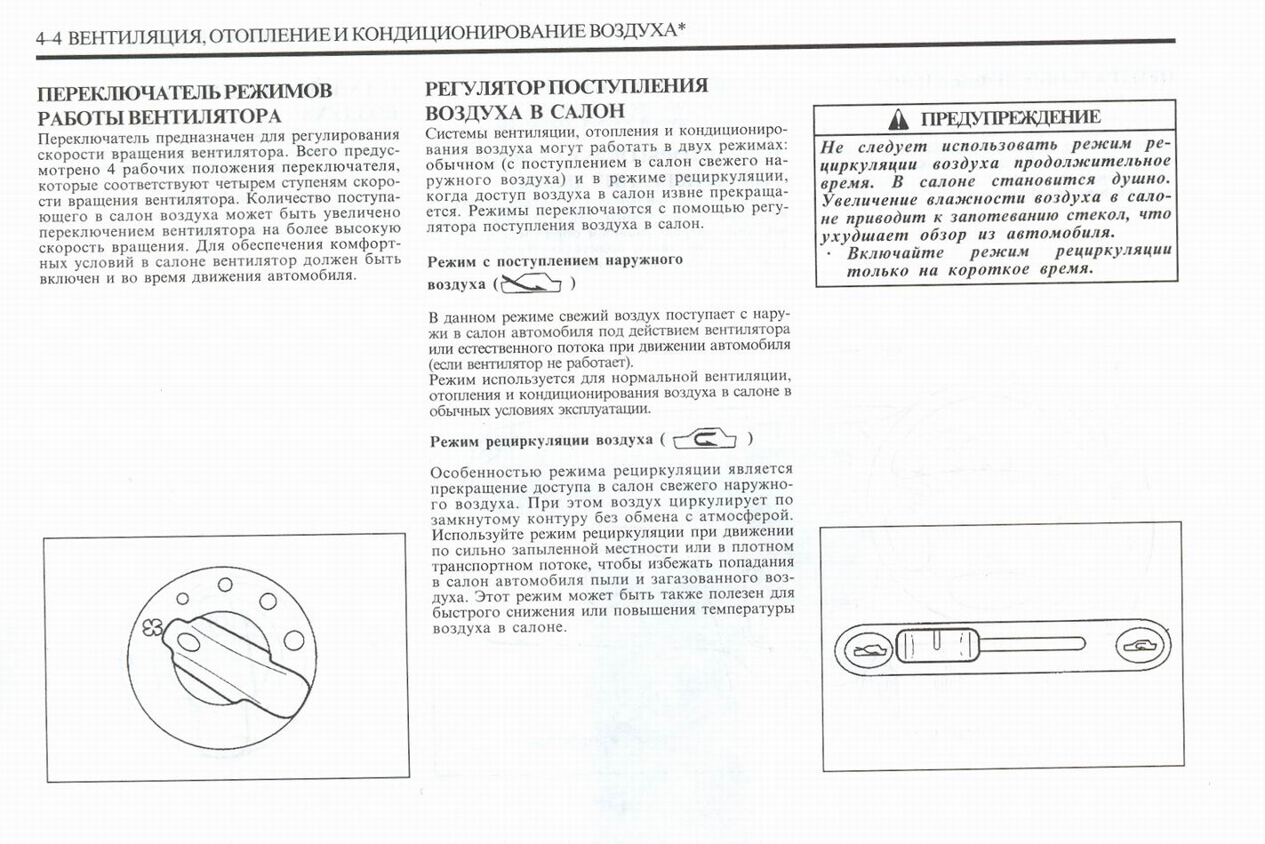

Birkoff Опубликовано 27 февраля, 2009 Поделиться Опубликовано 27 февраля, 2009 а еще иногда просто полезно читать инструкцию по эксплуатации автомобиля. Хотя бы по листу...хотя бы в пробках. вот про режим рециркуляции и запотевание. Ссылка на комментарий Поделиться на другие сайты Поделиться
Жуки Опубликовано 27 февраля, 2009 Поделиться Опубликовано 27 февраля, 2009 а еще иногда просто полезно читать инструкцию по эксплуатации автомобиля. Хотя бы по листу...хотя бы в пробках. вот про режим рециркуляции и запотевание. Если вода в ковриках-инструкция бесполезна!!!! Об этом уже давно знал из мануала к другой машине. Ссылка на комментарий Поделиться на другие сайты Поделиться

Birkoff Опубликовано 27 февраля, 2009 Поделиться Опубликовано 27 февраля, 2009 Если вода в ковриках-инструкция бесполезна!!!! Об этом уже давно знал из мануала к другой машине. Товарисч Жуки (интересно, а куда ударение ставить?)....ответ был дан, конкретно про режим рециркуляции. А если иногда читать инструкцию, то, к примеру, Jewels не пришлось бы мучиться от запотевания. по теме: на втором моем матизе хоть корыто воды налей на коврик, сиденье иль еще куда-все равно ничего никогда не потело. Почему-неизвестно, но факт. Ссылка на комментарий Поделиться на другие сайты Поделиться

Jewels Опубликовано 27 февраля, 2009 Поделиться Опубликовано 27 февраля, 2009 а еще иногда просто полезно читать инструкцию по эксплуатации автомобиля. Хотя бы по листу...хотя бы в пробках. вот про режим рециркуляции и запотевание. Теоретически, я знаю и представляю как это работает. Просто не могу я читать инструкции, ну как не пыталась себя заставить, но больше двух строк не осиливаю. Мне проще задать вопрос, чтобы мне конкретно на него ответили, чем искать в книжке, где про это написано. Ссылка на комментарий Поделиться на другие сайты Поделиться
