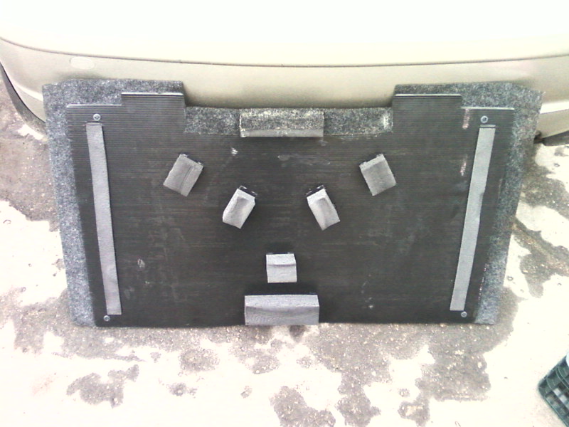

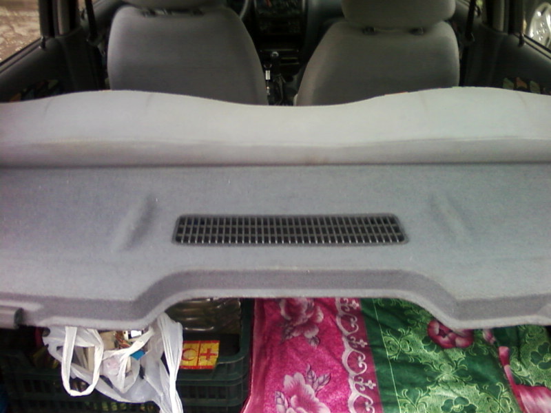

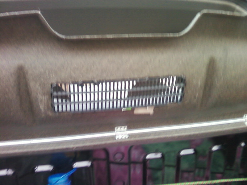

В свое время на форуме кто то написал про дополнительную вентиляцию , а именно - решетка в
задней полке и прорезь в полке багажника, так же обещал выложить фото, но я , честно говоря ,
не стал искать автора этой идеи, просто пару месяцев назад вспомнил и решил осуществить.
post-6532-1246120432_thumb.jpg post-6532-1246120478_thumb.jpg post-6532-1246120497_thumb.jpg post-6532-1246120531_thumb.jpg
В багажном отделении Матиза в нише под запаску действительно есть вентиляционная решетка
и после этой переделки даже не вспомню, что бы стекла потели, хотя лето в Москве в этом году я бы не назвал слишком сухим, а когда купил машину , то узнал, что это больное место всех Матизов ,
даже при просто повышенной влажности задние стекла - как молоко. Конечно большим плюсом являются дефлекторы на дверях. Вобщем переделок на копейку ( решетка от капота "Жигулей"
рублей 20 стоит) , эффект по моему ощутимый.

думаю с решёткой в верхней полке можно было на заморачиваться. Если при закрытой задней двери изнутри пощупать, там щель в палец в багажник, вдоль всей полки. А вот с "фанеркой" над запаской это мысль...

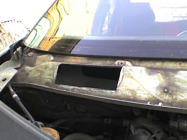

Давно собирался выложить...
Посмотрел на проблему с другой стороны. В начале лета сделал так что бы воздух со стекаемой водой как можно меньше соприкасались, т. е. требуется сделать дополнительный воздуховвод.
Прямо напротив входа в вентиляторный канал (перед торпедой в перегородке со стороны двигателя в воздушном туннеле) это достаточно большое прямоугольное отверстие, рядом есть какое-то маленькое с дефлекторчиком снизу) болгаркой прорезал в кузове машинки прямоугольное отверстие длиной примерно 12-15 см (и сразу края защитил от ржи) недорезая по 1,5 см снизу и сверху так, чтобы сливаемая вода с полочки, где указан номер кузова, внутрь тоже не попадала. Далее, в пластиковой панели, напротив уже прорезанного мною отверстия, просверлил 2 ряда овальных отверстий по контуру (брал сверло 6 мм, сверлил два отверстия дальше орудовал сверлом как фрезой). Получилось 19 аккуратненьких отверстий в шашечном порядке (как в центральном воздуховходе, тока сбоку). Ну и всё собрал обратно. Теперь воздух засасывается с улицы напрямую, по самому короткому пути.
И теперь, тока намёк на запотевание, которое вентилятор убирает на 2 и редко на 3-й скорости.
Но прибавление воздохопотока от печки ощутимо. При направлении воздпотока с первой скорости вентилятора на "тока на лобовуху" ветер уже ощущается лицом. На полной мощности, с улицы, через 38 входных дырок - вент всё засасывает как пылесос (понадобится внутри поставить сетку от листьев и комаров на входное отверстие).
