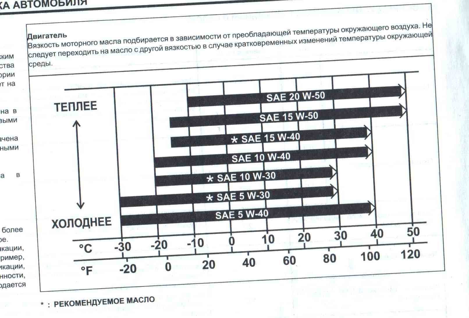

Андрюха82 Опубликовано 27 июня, 2008 Поделиться Опубликовано 27 июня, 2008 <...> В руководстве по эксплуатации среди рекомендуемых Матизу масел звёздочками помечены 15в40, 10в30 и 5в30 без фирм. Приведена таблица привязки вязкости к температуре окр среды эксплуатации 2 1 Ссылка на комментарий Поделиться на другие сайты Поделиться
