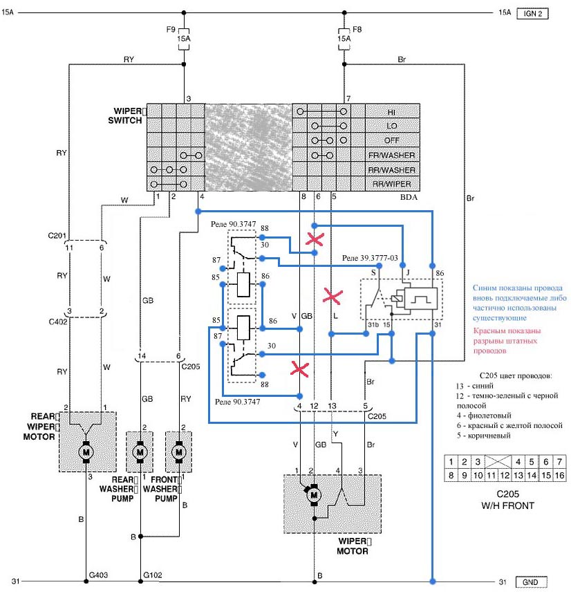

Bawell Опубликовано 6 февраля, 2010 Поделиться Опубликовано 6 февраля, 2010 Уже много где читал, что на STD нет этого реле. Нашел как кто-то посадил реле на медленный режим, все с описанием, но по моему это не есть гуд. Я вот планирую купить новый подрулевой переключатель на 4 позиции (вместо 3-х). И поставить реле. В связи с этим вопрос - кто уже так делал и самое главное как? Ссылка на комментарий Поделиться на другие сайты Поделиться

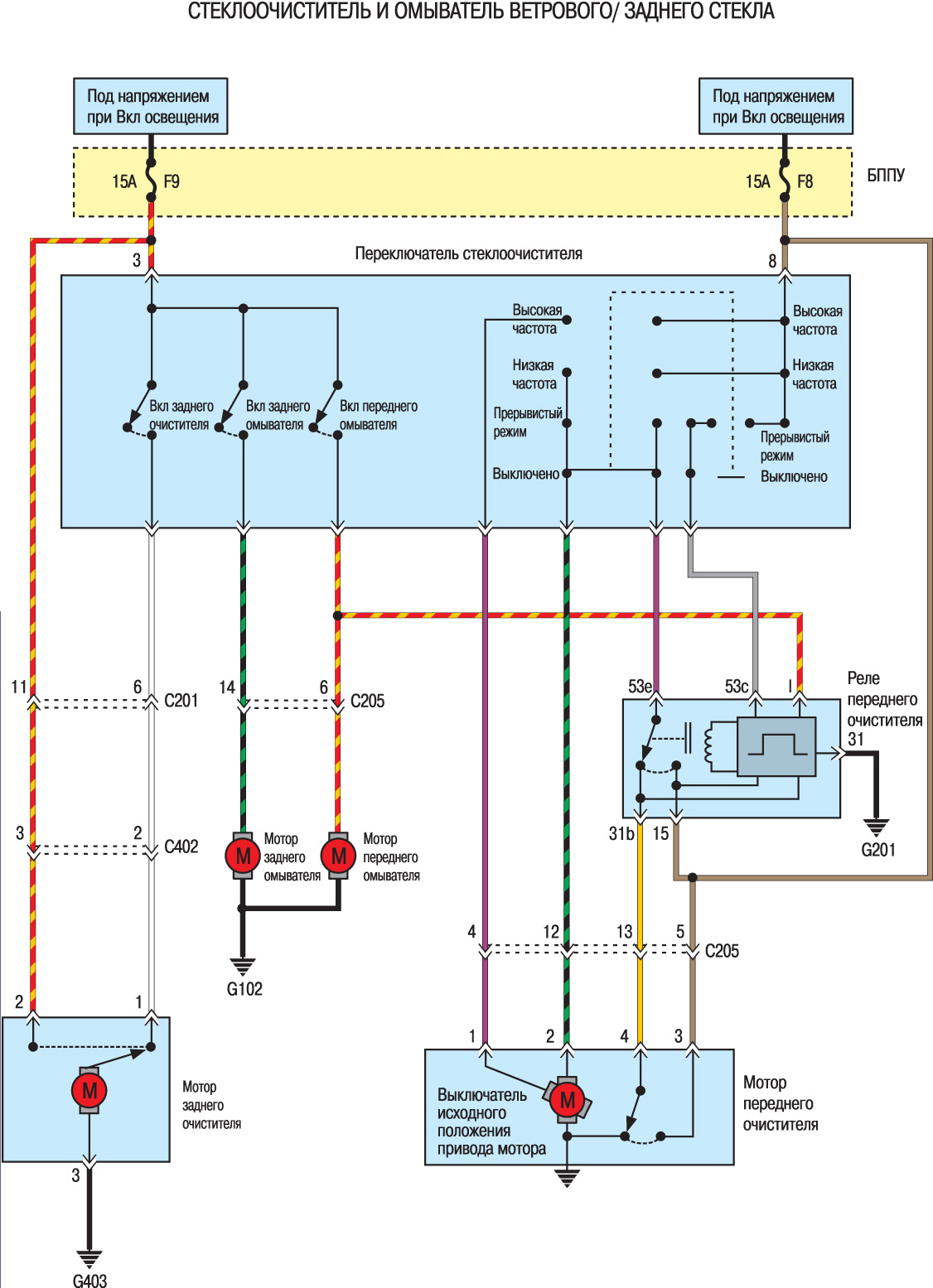

korsarchik Опубликовано 9 февраля, 2010 Поделиться Опубликовано 9 февраля, 2010 У меня сейчас стоит 4 позиционный (OFF, INT, LO, HI) Вот как я подключал: 1. Кусачками перекусываем синий провод, идущий к контакту 13 С205, на расстоянии 5-7 см от разъема. Зачищаем от изоляции конец провода, идущий к разъему, приблизительно на 1 см. Заводим его вниз и соединяем с проводом реле стеклоочистителя, идущего к контакту 31b. Соединение я опаивал (можно скруткой). Изолентой тщательно изолируем соединение. Другой конец синего провода нужно соединить с контактом 53е (S) 2. Находим в жгуте красный с желтой полосой провод, идущий к контакту 6 С205. На расстоянии 5-7 см от разъема очень аккуратно зачищаем фрагмент изоляции (провод не перекусывать!!!) размером приблизительно 1 см. Подсоединяем к нему провод идущий к реле стеклоочистителей к выводу 86. Изолируем соединение. 3. Находим в жгуте коричневый провод, идущий к контакту 5 С205. На расстоянии 5-7 см от разъема очень аккуратно зачищаем фрагмент изоляции (провод не перекусывать!!!) размером приблизительно 1 см. Подсоединяем к нему провод идущий к контакту 15 реле. Изолируем соединение. 4. Контакт 53с (J) подключаем к переключателю на 7 контакт нужно кинуть проводок 5. Клемму (колечко) заземления (контакт 31 реле) сажаем под болт к которому крепим реле 1 Ссылка на комментарий Поделиться на другие сайты Поделиться
Bawell Опубликовано 9 февраля, 2010 Автор Поделиться Опубликовано 9 февраля, 2010 это все конечно круто, но не понятно где, на какой схеме контакты пронумерованы именно так? Ссылка на комментарий Поделиться на другие сайты Поделиться
ДикийМужчина Опубликовано 10 февраля, 2010 Поделиться Опубликовано 10 февраля, 2010 это все конечно круто, но не понятно где, на какой схеме контакты пронумерованы именно так? Контакты реле - стандартные, контакты разъемов матиза - тут Ссылка на комментарий Поделиться на другие сайты Поделиться
макс 12 Опубликовано 1 мая, 2010 Поделиться Опубликовано 1 мая, 2010 Убедительная просьба. Добавте ссылку где искать схемы на STD. У меня на 205-м разъеме цвет проводов с указанным Вами не совпадает. Хочу разобраться. Ссылка на комментарий Поделиться на другие сайты Поделиться
korsarchik Опубликовано 2 мая, 2010 Поделиться Опубликовано 2 мая, 2010 Убедительная просьба. Добавте ссылку где искать схемы на STD. У меня на 205-м разъеме цвет проводов с указанным Вами не совпадает. Хочу разобраться. Ссылка на комментарий Поделиться на другие сайты Поделиться
макс 12 Опубликовано 2 мая, 2010 Поделиться Опубликовано 2 мая, 2010 Огромное спасибо. Завтра попробую с 4-х поз.переключателем Ссылка на комментарий Поделиться на другие сайты Поделиться
