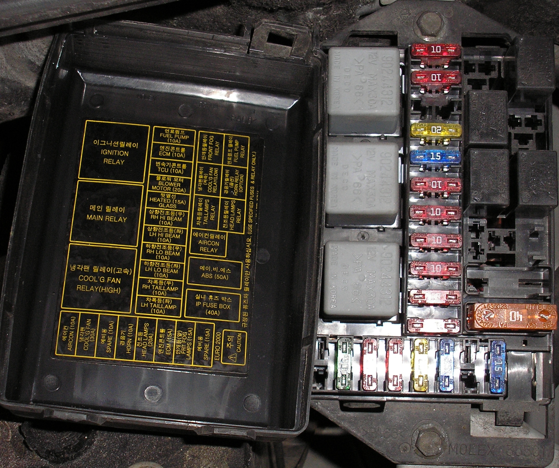

OKN Опубликовано 24 апреля, 2010 Поделиться Опубликовано 24 апреля, 2010 Знающие люди, помогите пожалуйста разобраться - не работает левая задняя фара. Думал что перегорела лампочка - замена не помогла. Да и обе нити в старой лампочке целые. Затем оказалось что не работает вообще весь блок в левой фаре, кроме поворотника (он работает). Предохранители посмотрел - я не специалит, но вроде все целые. Помогите пожалуйста, где копать? Ссылка на комментарий Поделиться на другие сайты Поделиться

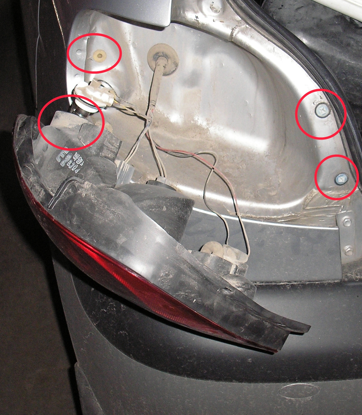

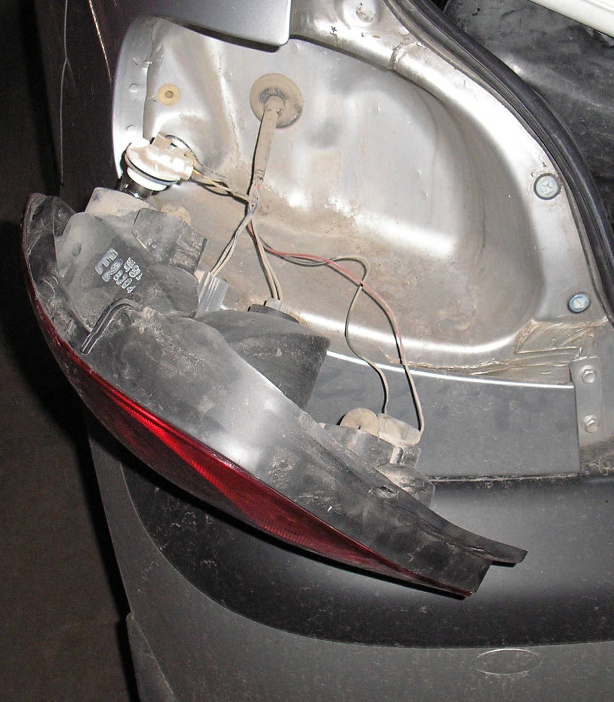

OKN Опубликовано 26 апреля, 2010 Автор Поделиться Опубликовано 26 апреля, 2010 Вопрос решился. Оказывается я несколько раз плохо вставлял лампочку?!? На всякий случай для тех кто ещё не знает - чтоб заменить лампочку на задней фаре нужно - открыть багажник - открутить 2 самореза, со стороны багажника, крепящих фару - аккуратно вытащить фару, понимая что с другой стороны она крепится 2 винтами (откручивать не нужно, просто вытащить) заменить лампу Ссылка на комментарий Поделиться на другие сайты Поделиться

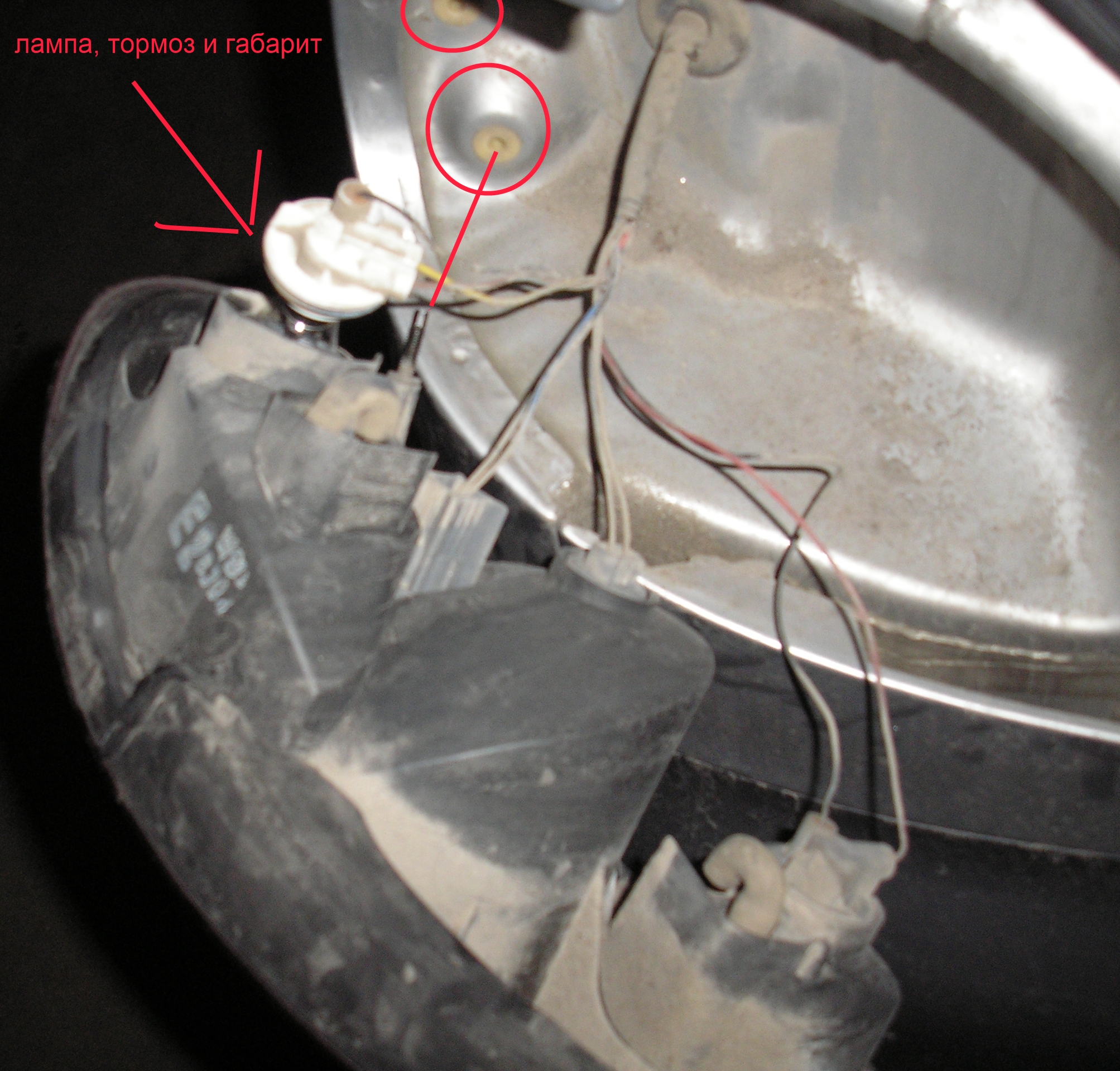

Электрик Опубликовано 28 мая, 2010 Поделиться Опубликовано 28 мая, 2010 На левом фонаре четыре лампы одна двухконтактная 21\5W это стоп и габарит две одноконтактные 21W поворот и задний противотуман, и безцокольная 5W, вопрос, включается ли протиаотуман и неперегоревшоя ли лампа 5W. Ещё хорошобы знать как едёт себя передний левый габарит и стоп на стекле? Ссылка на комментарий Поделиться на другие сайты Поделиться
Электрик Опубликовано 28 мая, 2010 Поделиться Опубликовано 28 мая, 2010 Да и освещение номера посмотри пожалуйста Ссылка на комментарий Поделиться на другие сайты Поделиться
