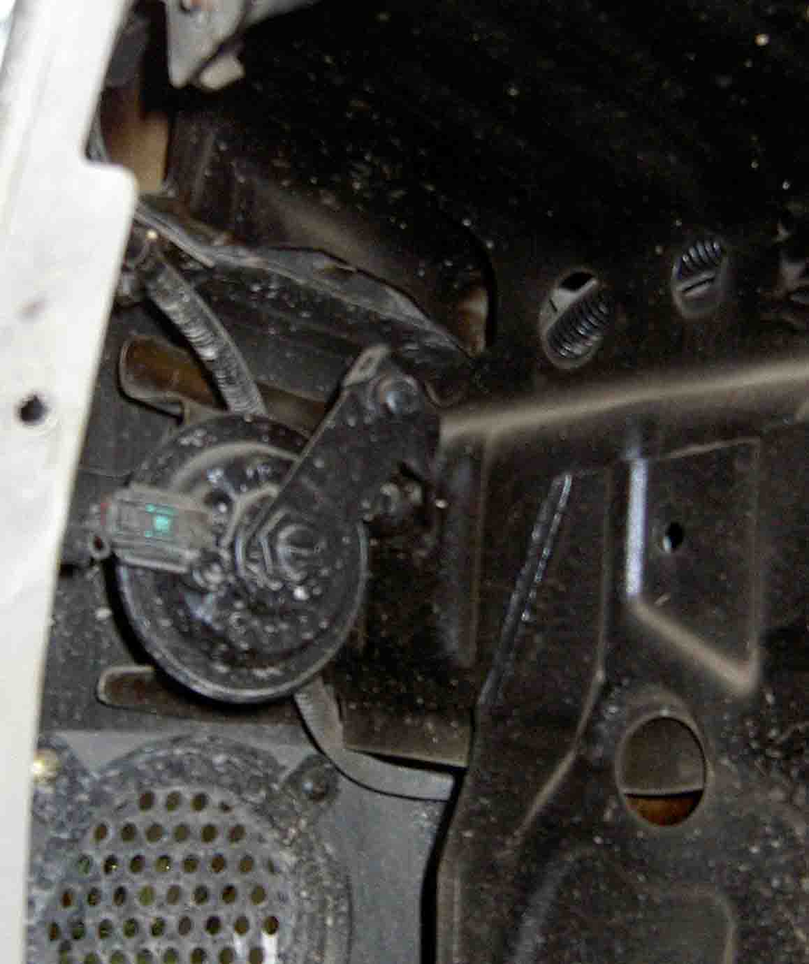

Проблема! Открыл капот и не увидел того самого звукового сигнала, который хотел заменить.
Прошу НЕЛПу??? Подскажите где это, как до него добраться и т.д. Под капотом так мало места и так много всего напихано. У меня руки не пролазят нигде. Посмотрел схемы в ИнеТе, книги у меня нет пока. Не очень понял что и как.

Снимаешь левое колесо, потом подкрылок и вот он твой сигнал.. (овчина, выделки не стоит) :blink:

Примерно так и представлял процесс, но были сомнения. Да вопрос, а снимать колесо обязательно, не обойтись глубоким поворотом???

Вот, вроде понятно, ну и запихнули его , блин
Большое человеческое спасибо!!!

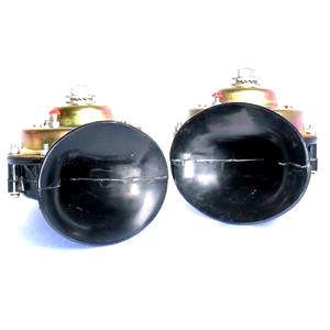

но это было вчера, сегодня по наводке Матизыча и в сопровождении DVD купила в Южном порту итальянские колокольчики по цене 600писят рублей комплект с фишкой и железочками для крепежа.. :bye:
ГУдит маманегорюй, вот фото не родного гудка, который с божьей помощью будет сегодня-завтра поставлен в Моть:

А у мну такие сигнальчики. 250р. на авторынке напротив Марьинского Ашана. Рычат интереснее штатного!

там защита не нужна...
снимается колесо, подкрылок...
гудки крепятся в место над левой противотуманкой...
штатный один, крепиться там же, над левой противотуманкой....
мне поставили два, не штатных, закрепили одним винтом...
... когда штатный умер.
все работает на ура!
два звука - высокий и низкий...
громкие, не то шта гудки на некоторых больших иномарках!. :fie: ..))

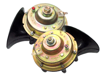

Я установил себе ракушки волговские, нового образца. Орут нормально, а вот хочется всё таки ещё и воздушку поставить... :yes:

а подключил по схеме вон той, через реле на 4 контакта..
цена вопроса около 300 рублей, с проводами, реле, клемами, изолентой..
