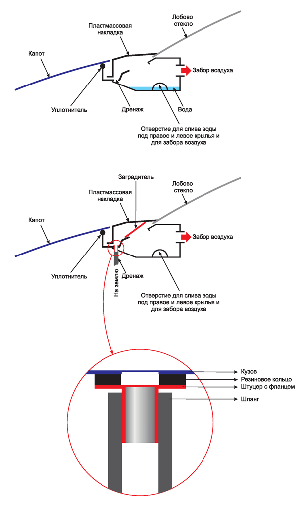

sereno Опубликовано 3 декабря, 2008 Поделиться Опубликовано 3 декабря, 2008 офф.... а еще этот желобок для слива воды рядом с заборников воздуха для печки. в результате вместо воздуха снаружи получается увлажнитель снаружи, переделка этого слива решает запотевание окон чуть ли не полностью. Ссылка на комментарий Поделиться на другие сайты Поделиться
форточка Опубликовано 3 декабря, 2008 Поделиться Опубликовано 3 декабря, 2008 .... переделка этого слива решает запотевание окон чуть ли не полностью. нука нука поподробней пжлста...) Ссылка на комментарий Поделиться на другие сайты Поделиться
sereno Опубликовано 4 декабря, 2008 Поделиться Опубликовано 4 декабря, 2008 (изменено) Доработка мотора отопителя лиш частично решает проблему с запотеванием стекол, т.к. просто усиливает воздушный поток. Все уловки с манипуляциями настроек отопителя и с приоткрыванием окон считаю борьбой со следствием, а не с причиной, тем более в приоткрытое окно могут реально забрызгать лицо, и детей сквозняками простудить запросто. В сильный и не очень дождь окна запотевают как при горячем потоке, так и при холодном, и запотевание слабо зависит от силы потока. А если остановиться и постоять с заведённым мотором и включенной печкой минут 5-10, то лобовое стекло запотевает полностью за исключением двух «дырок 5х20см» над воздуховодами, а с боковых стёкол начинает стекать конденсат, дышать в машине становится тяжеловато из-за повышенной влажности, когда как за бортом свежо. Из этого следует, что влагоотделение малоэффективно, при наличии включенного кондиционера влага частично конденсируется на испарителе, что конечно даёт положительный эффект, но в нагрузку и холодный воздух, а иногда он совсем некстати. Лезем под пластмассовую панель, где осуществляется забор воздуха с улицы, исследуем. Имеем три основных пути попадания воздуха: отверстия в самой панели, и два прохода слева и справа испод передних крыльев. И самое интересное, находим следы от луж как раз около боковых дыр (около одной была хорошая лужа, т.к. авто стояло чуть боком). Таким образом, под воздействием небольшого разрежения, подогревания моторным отсеком и салоном, и скорости воздушного потока, испаряемость воды в этих лужах улучшается, и мы получаем вместо влагоотделителя увлажнитель воздуха. Откуда вода? Отовсюду, но основной путь - это дренажное отверстие и немного прямиком залетающие капли дождя. Доработка: Самое главное сделать или найти штуцер с фланцем внутренним диаметром 6-8 мм. Я нашел в куче мелочёвки запасенной за долгие годы то, что нужно, внутренний диаметр 6 мм внешний 8,5 мм, фланец с двумя отверстиями с резьбой М2. Изготавливаем или находим резиновое кольцо с необходимым внутренним диаметром. Родное дренажное отверстие заклеиваем. Сверлим новое чуть правее (против хода авто) номера кузова, диаметром не меньше 6 мм, так, чтобы оно не перекрывалось пластмассовой панелью. И рядом ещё два отверстия под крепежные болтики, тут у каждого будет свое решение в зависимости от конструкции фланца. Для установки фланца придётся подрезать шумоизоляцию, делаем два надреза вниз, заворачиваем и запихиваем получившийся язычок внутрь, держится хорошо и не вылезает. Новые отверстия и болтики красим, чтобы не ржавело. На штуцер надеваем шланг от топливной системы отечественных карбюраторных машин, проводим над тормозным бачком и выводим вниз, где стяжкой прикрепляем конец к тросу спидометра. Таким образом, вода из этого углубления будет отводиться не хуже заводского варианта, но только сразу на землю. Штуцер с фланцем можно попробовать сделать из использованного металлического топливного фильтра от инжекторного авто, укоротив штуцер и рассверлив его до 6 мм и вырезав нужный по форме фланец из дна фильтра. Чтобы капли дождя не летели напрямую, а улавливались и стекали в дренаж, делаем заградитель напротив входных отверстий - берём крышку от тонкой коробки компакт-диска, отрезаем нужную длину и приклеиваем на клей «жидкие гвозди». Результатом очень доволен, в дождь при всех закрытых окнах, при вентиляторе на 2-4 скорости, с забором воздуха снаружи и комфортной для организма температуре лобовое стекло всегда чистое(даже в ливень), левое переднее тоже и частично заднее левое, правое переднее от 1/2 до целого (туда почему-то слабее дует), это всё плюс-минус, как говорится, в зависимости от влажности и интенсивности дождя. Испарина на остальной поверхности прозрачна и позволяет ориентироваться. P.S. Если просто заткнуть заводское дренажное отверстие, то вода будет стекать по желобу по бокам и, возможно, мы будем иметь положительный эффект, но при этом вода полностью не будет стекать. ps: данная переделка, если главред не обманет, будет напечатана в "за рулем" выпуска января или февраля, по крайней мере было обещание что она поставлена на верстку в декабре, но я не знаю какой номер в декабре верстается. раздел "автоклубы" Изменено 13 июля, 2011 пользователем Степанна опечатки 1 Ссылка на комментарий Поделиться на другие сайты Поделиться
