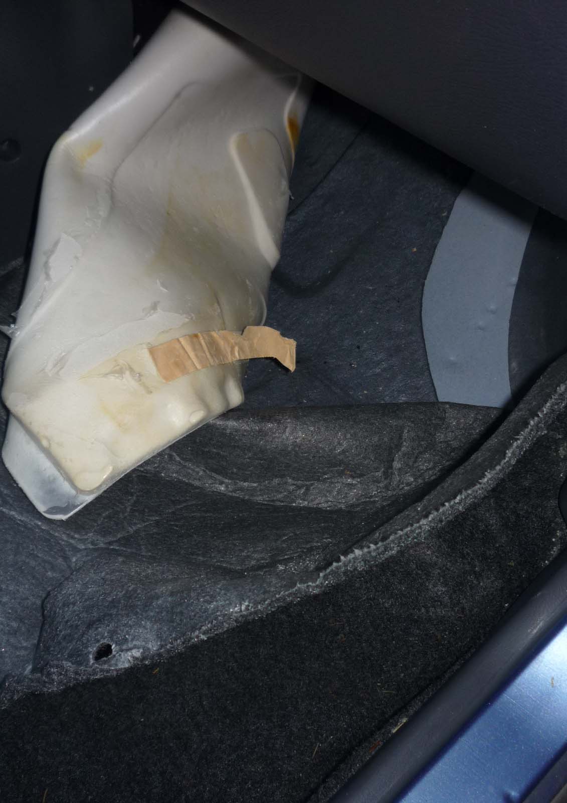

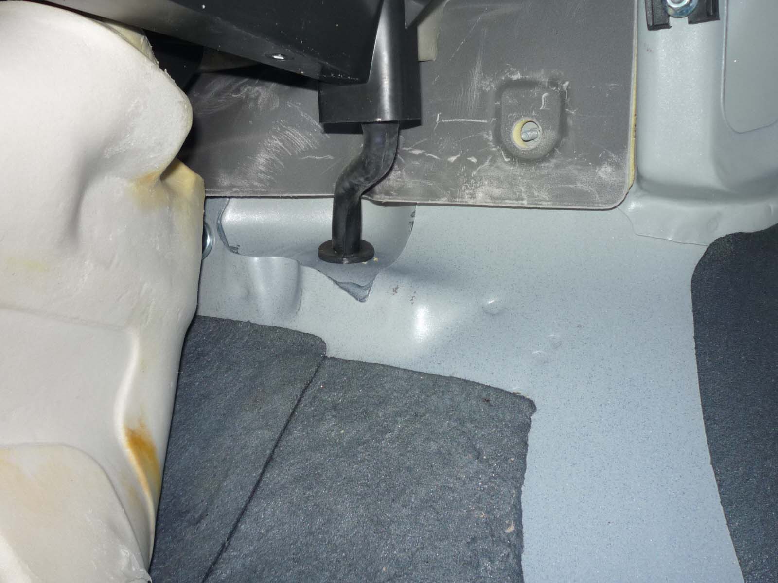

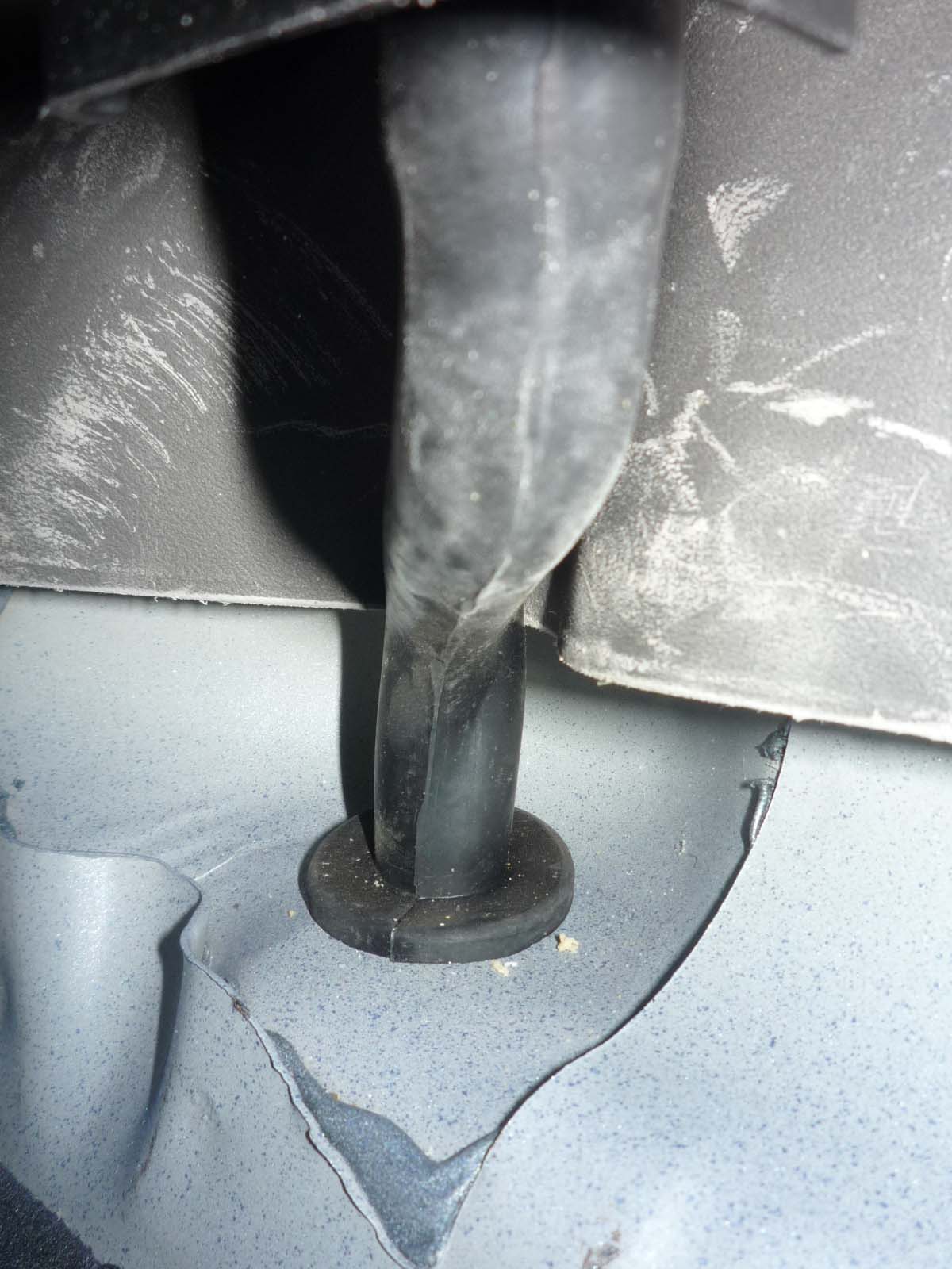

Alexe Опубликовано 22 июня, 2010 Поделиться Опубликовано 22 июня, 2010 кстати, для таких же знающих как йааа и столкнувшихся с тем что о машине и "сосках с шлангами" знаю только по начитке из форума, все же полезла и сфоткала этот самый... чтобы другие барышни понимали сколько им надо чего поднять и чего там где искать. итак, переднее пассажирское кресло. снимаем резиновый коврик, далее отодвигаем ковролинчик, далее еще одну хреновинку, ура! нашли. далее сушим убиваясь паралончик... пошел второй день газеток-печек и солнышка))) 1 Ссылка на комментарий Поделиться на другие сайты Поделиться

Механик Опубликовано 25 июня, 2010 Поделиться Опубликовано 25 июня, 2010 итак, переднее пассажирское кресло. снимаем резиновый коврик, далее отодвигаем ковролинчик, далее еще одну хреновинку, ура! нашли. далее сушим убиваясь паралончик... пошел второй день газеток-печек и солнышка))) Кстати. Паралон всё равно толком не высушить, его можно только выжать. Рекомендую положить под него несколько женских прокладок ( вполне серьёзно ), а через несколько дней, когда они впитают оставшуюся влагу, выбросить. Незаменимая вещь , в борьбе с влажностью под ковриками. 1 Ссылка на комментарий Поделиться на другие сайты Поделиться

mousoff Опубликовано 25 июня, 2010 Поделиться Опубликовано 25 июня, 2010 Незаменимая вещь ... Да вообще нужно на случАй тревоги иметь) Милые дамы, проводить столь сложный процесс , как опИсан не фотках не нужно для надевания шланга. Просто нащупать и надеть ничего не снимая- разбирая. Так что не бойтесь, минута и золотой ключик в кармане. Ссылка на комментарий Поделиться на другие сайты Поделиться

mlz Опубликовано 10 августа, 2011 Поделиться Опубликовано 10 августа, 2011 Если с водительской стороны- то скорее всего соскочила дренажная трубка с кондиционера ( то же увидел когда вода закапала). Тут много тем есть с фотками Трубка для стока конденсата от кондиционера находится с пассажирской стороны за бардачком. Ссылка на комментарий Поделиться на другие сайты Поделиться
