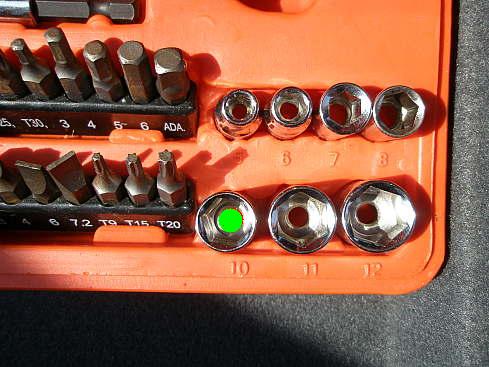

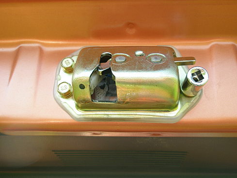

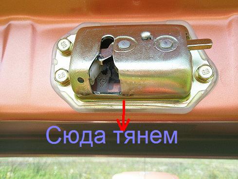

берем ключ на 10 головку Откручиваем 3 болта и тянем в низ весь замок

А вот какой, легкий хлопок и все А раньшне я с 1раза ваще немог закрыть багажник
а мать по 3-4 раза это просто бесило :D
Это у меня у других может нормально а мне вот такой Экземпляр попался

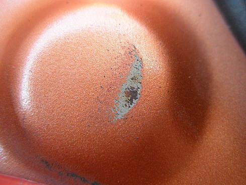

А вот эта потёртость появилась до регулировки
извините, но не понимаю что это за место такое с потертостью...
толи я слепая, толи у меня и впрямь ни одной потертости пока нет.
