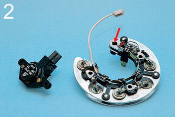

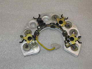

PLIM Опубликовано 5 декабря, 2007 Поделиться Опубликовано 5 декабря, 2007 №18 Если мы говорим о матизовском. А вообще в Яндексе набери "диодный мост" и к твоему взору их предстанет тысячи, от разных машин Вот такие например от других машин. С виду все похожие на кастет: а так железка, железкой с диодами Ссылка на комментарий Поделиться на другие сайты Поделиться
ДикийМужчина Опубликовано 5 декабря, 2007 Поделиться Опубликовано 5 декабря, 2007 №18 Если мы говорим о матизовском. А вообще в Яндексе набери "диодный мост" и к твоему взору их предстанет тысячи, от разных машин Вот такие например от других машин. С виду все похожие на кастет: а так железка, железкой с диодами не, его б пощупать... на предмет возможности просто перебрать и засунуть туды нормальные диоды upd.: увидел живые фотки, ИМХО можно просто перебрать самостоятельно. цена вопроса - диоды, а это сотня где-то, даж меньше... а писят баксофф за такое - перебор... Ссылка на комментарий Поделиться на другие сайты Поделиться

ДикийМужчина Опубликовано 5 декабря, 2007 Поделиться Опубликовано 5 декабря, 2007 Можно, только они могут не согласиться хранить твою временно мёртвую тачку у себя, не производя в ней ремонта, пока ты будешь самодеятельно перепаивать мост.. если я правильно разглядел фотку, там работы на 10 минут, из них 5 паяльник греться будет. странно, что их в сервисах не восстанавливают... рублей за 500 =) Ссылка на комментарий Поделиться на другие сайты Поделиться
