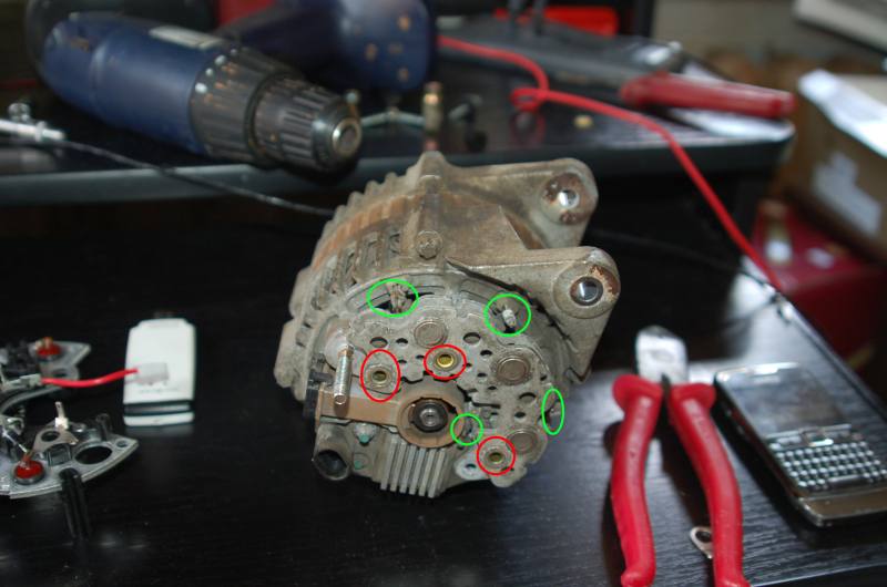

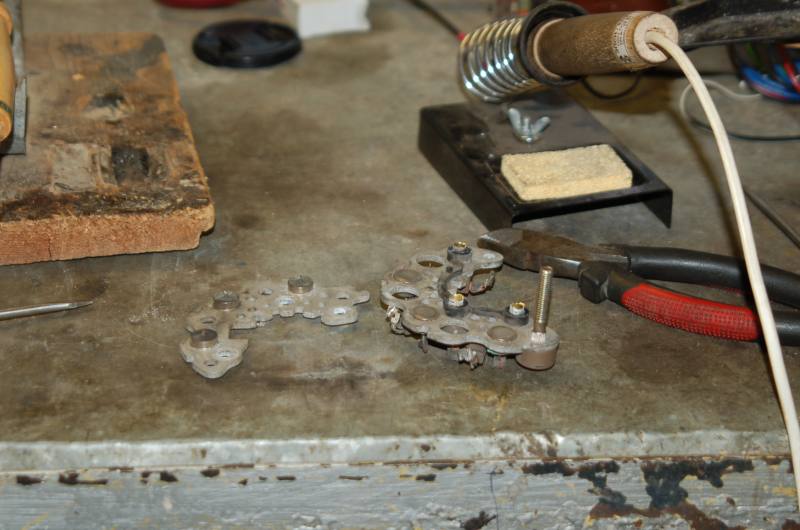

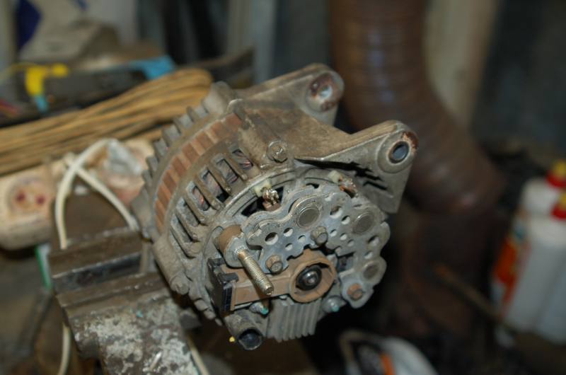

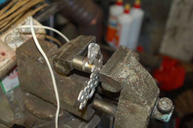

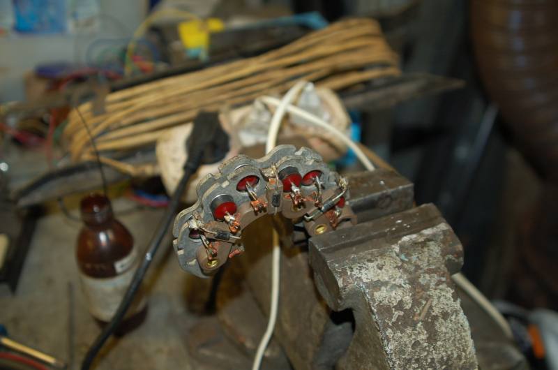

kibrol Опубликовано 7 ноября, 2009 Поделиться Опубликовано 7 ноября, 2009 итак, товарищи матизофилы, приступим. процесс демонтажа генератора и снятия пластиковой крышки я, с вашего позволения опущу, а то за матерщину здесь все еще банят вот вам первое фото: красным обведены те самые зло2.71бучие втулки из латуни, контакт которых с алюминиевым радиатором дает окислы и, как следствие, броски напряжения, убивающие диоды. если ваш генератор пока жив, то действенной и достаточной профилактикой будет высверливание их головки нахрен (можно проделать без снятия моста, тут просто он уже был демонтирован): зеленым обозначены места припайки моста к обмоткам генератора. там именно пайка, без мощного паяльника (минимум 80 вт) соваться не надо (а лучше двух паяльнков: одним греем снизу, другим сверху и его же жалом раздвигаем клеммы, обхватившие провода). итак, мост демонтирован. теперь нужны диоды. донором выступит мост от жыгулей (конкретно у меня был от шевроле-нивы, но можно и 2110), полуразобранный он виден в левой части первого фото. думаю, наличие минимальных слесарных навыков позволит демонтировать диоды без повреждений их корпуса (если таковых навыков нет, то и не надо вообще лезть в сложный электромеханический прибор под названием "генератор"). отмечу лишь, что выводы диодов нужно стремиться оставить как можно более длинными. полярность совпадает, то есть "минусовые" диоды таза, имеющие ножки подлиннее отлично встают на места таких же диодов матизного мостика. откусываем выводы диодов снятого моста-инвалида (тут уже наоборот, максимально близко к корпусу диода, чтоб оставшаяся часть была подлиннее) и раскладываем его на две части, втулки же мы давно высверлили : выпрессовываем диоды при помощи высокотехнологичных инструментов "тиски" в качестве пресса и "головка на 17" в качестве оправки: запрессовываем новенькие, на которых ни одна муха еще детей не делала, диодики от таза при помощи тех же инструментов: далее, припаиваем выводы диодов к предусмотрительно оставленным "хвостикам" (или, если с длиной повезло - сразу к контактным площадкам). не забываем, что перегревать диод не стоит, он выскоих температур боится.: а кто-нибудь ставил русское рр? всё. можно оправиться и покурить © спасибо Андрею МужМО и МОтильде за содействие, гараж, инструмент, дельные советы и позирование на одном из фото мастера геде ВЫ ???? Ссылка на комментарий Поделиться на другие сайты Поделиться

d_kat Опубликовано 11 декабря, 2009 Поделиться Опубликовано 11 декабря, 2009 писАла, писАла и одним неостоорожным движением закрыла окно((( исчо раз мне надысь сказали, чо в какчестве профилактики смерти диодого моста достаточно срезать медную втулку (откуда именно не зафиксировала) и вкрячить вместо нее, извините, болт. на каком-то очередном клубе в форуме сие описано ссылку обещали кинуть, но не скоро могу попробовать найти сама, но не щас но инфу к размышлению вам кидаю Ссылка на комментарий Поделиться на другие сайты Поделиться
ДикийМужчина Опубликовано 11 декабря, 2009 Поделиться Опубликовано 11 декабря, 2009 писАла, писАла и одним неостоорожным движением закрыла окно((( исчо раз мне надысь сказали, чо в какчестве профилактики смерти диодого моста достаточно срезать медную втулку (откуда именно не зафиксировала) и вкрячить вместо нее, извините, болт. открыла омерегу... тема давно обсуждалась и у синих и здесь. вон кстати на моем фотоотчете по ремонту генератора даже Андрюха-МужМО засветился как раз за срезанием этой втулки. смотрим первые два фото, четаем текст. Ссылка на комментарий Поделиться на другие сайты Поделиться
