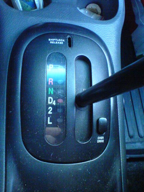

Федот Опубликовано 10 октября, 2008 Поделиться Опубликовано 10 октября, 2008 №41, лампочка. _____________.bmp Ссылка на комментарий Поделиться на другие сайты Поделиться

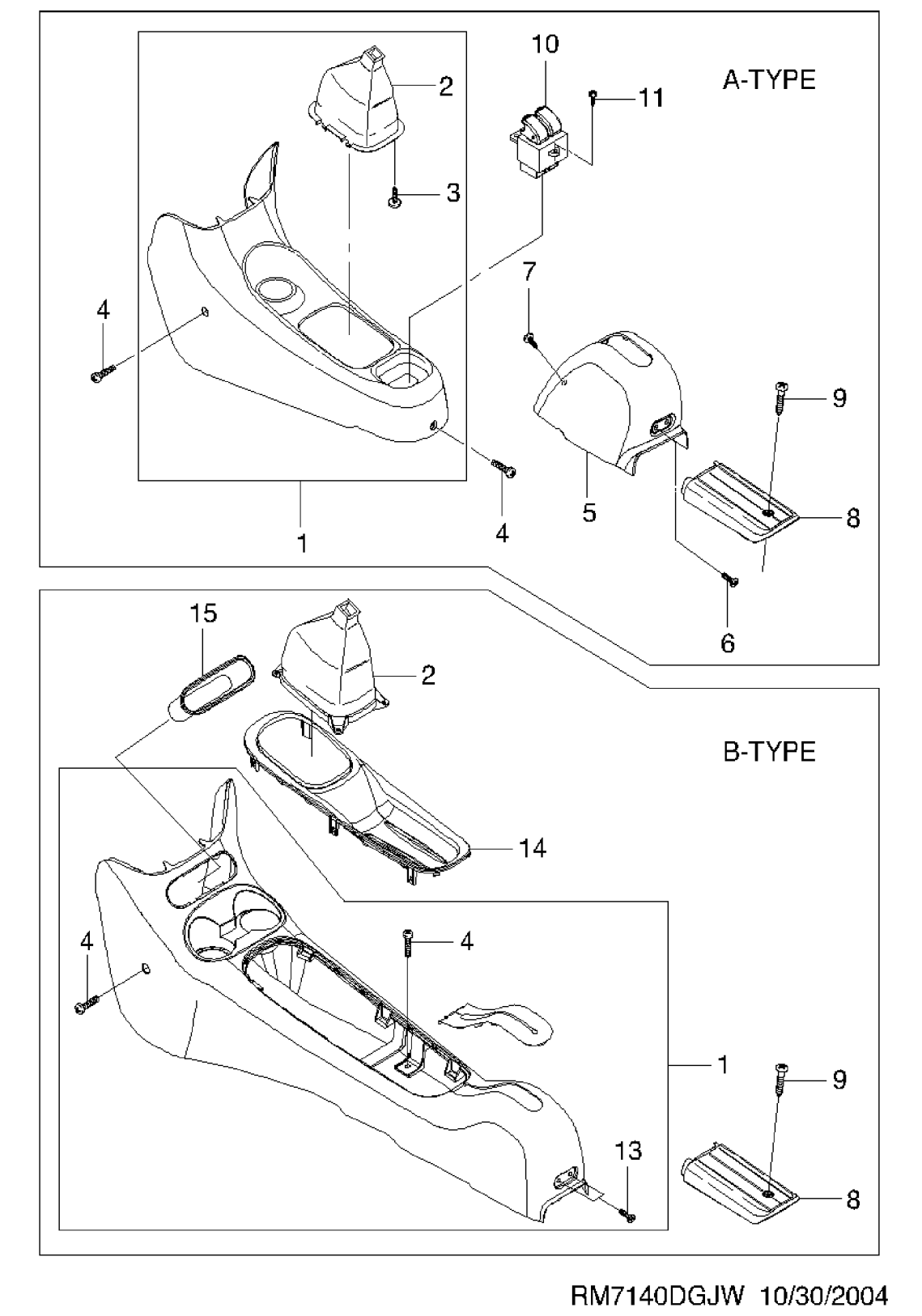

Федот Опубликовано 11 октября, 2008 Поделиться Опубликовано 11 октября, 2008 Консоль))) _______________1_.bmp Ссылка на комментарий Поделиться на другие сайты Поделиться
mazlOFF Опубликовано 11 октября, 2008 Поделиться Опубликовано 11 октября, 2008 По-моему, эта верхняя панель на защелке, но как ее поддеть? Ссылка на комментарий Поделиться на другие сайты Поделиться
форточка Опубликовано 12 октября, 2008 Автор Поделиться Опубликовано 12 октября, 2008 По-моему, эта верхняя панель на защелке, но как ее поддеть? вот имеено как? Ссылка на комментарий Поделиться на другие сайты Поделиться

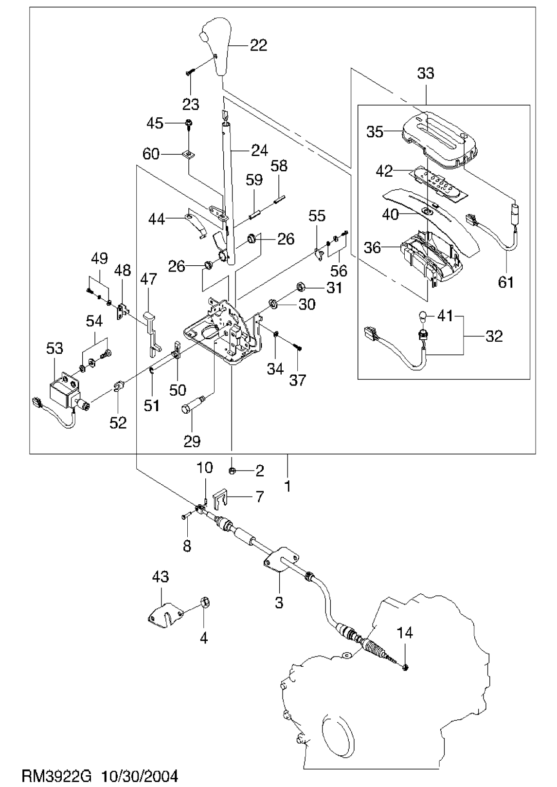

mousoff Опубликовано 28 октября, 2008 Поделиться Опубликовано 28 октября, 2008 Дык а ф чем проблема то? Снимается верхушка 35, потом фигуля с цифирьками и снизу будит поворотный патрончик под безцокольную лампочку, кажись 2-хватную. Внимание!! 5-ти сувать туда нинада! Ссылка на комментарий Поделиться на другие сайты Поделиться
форточка Опубликовано 28 октября, 2008 Автор Поделиться Опубликовано 28 октября, 2008 Дык а ф чем проблема то? Снимается верхушка 35, потом фигуля с цифирьками и снизу будит поворотный патрончик под безцокольную лампочку, кажись 2-хватную. Внимание!! 5-ти сувать туда нинада! ну наканецта...спасибо...) терь надо проверить сколько ват у меня лампачки в габажнике?...) зы: Дим, что есть 35? и как снимается верхушка то? где у нее защелки, ну что б ненароком их не сломать, млинклинтан...) Ссылка на комментарий Поделиться на другие сайты Поделиться
mousoff Опубликовано 29 октября, 2008 Поделиться Опубликовано 29 октября, 2008 35-номер детальки на картинке. Хм. А как можно рассказать как? Аккуратно, потихоньку- там же все чувствуется что и где ее держит. Ссылка на комментарий Поделиться на другие сайты Поделиться
