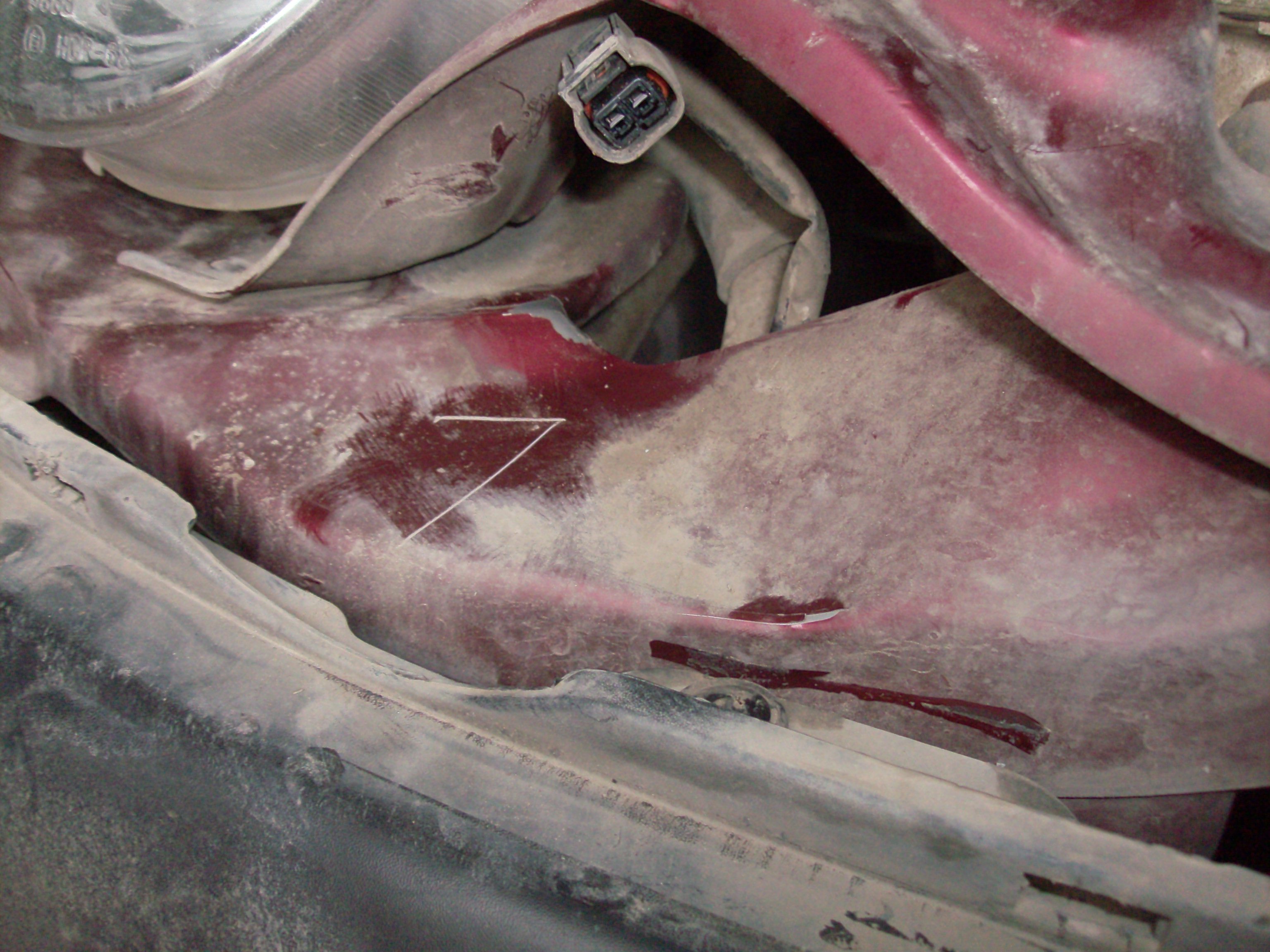

Пьяный Ниндзо Опубликовано 10 марта, 2010 Поделиться Опубликовано 10 марта, 2010 Сегодня проводил зиму, да так проводил, что пробку на пару километров создал. Залетел со всего маху в газель, у него задний бампер узлом (тот который металический), все пласмаски и дверь помята, у меня же только решотка лопнула. Ну почти же... удар был сильный, но так как гололёд и машина не "клюнула" то удар пришолся как бы носом. Итог всему сказанному, не открывающийся капот, я его и тянул, и из стороны в сторону болтал, все пальцы себе отдавил на фиг. Видимо малость повело рамку, морда кстати свиду обсолютно целая, фары и бампер без идиной царапины. Хотелось бы узнать, как капот открыть снизу, куда смотреть, чо откручивать и как ковырять. Яма имеется. Спасибо. Ссылка на комментарий Поделиться на другие сайты Поделиться

mousoff Опубликовано 11 марта, 2010 Поделиться Опубликовано 11 марта, 2010 Ну чем тебе помочь то? Если есть яма и глаза то в чём проблема? Залезь и открой если не намертво закусило. Для понимания распечатай себе конструкцию замка с ответной частью для наглядности и вперёд. Вдвоём- один должен держать ручку - второй качает и резкими движениями пробует открывать. Пы/сы. Яма тебе особо и не понадобится- конструктив такой что снизу не подлезешь ничем(( Ссылка на комментарий Поделиться на другие сайты Поделиться

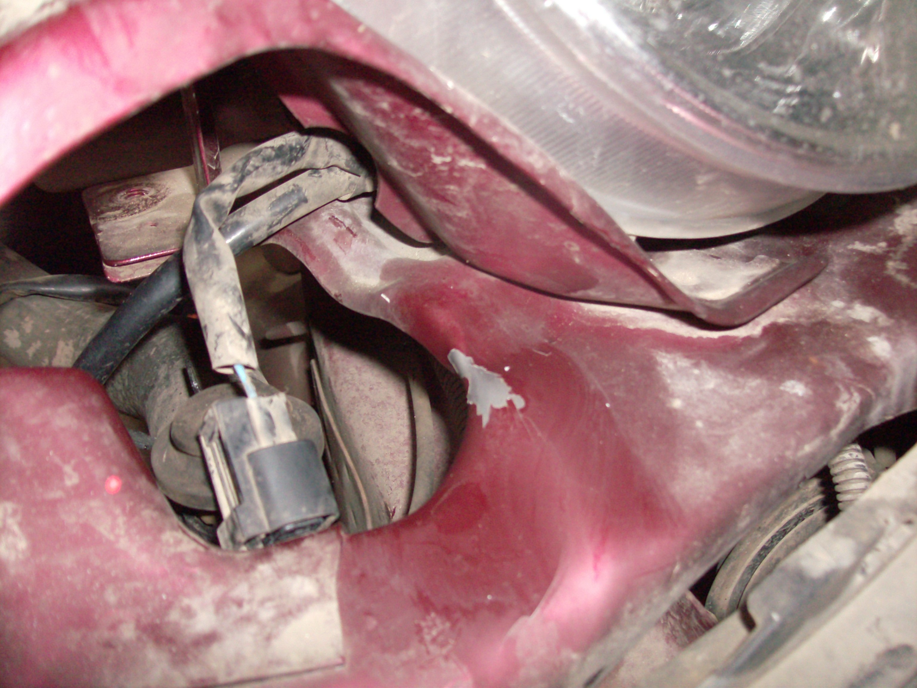

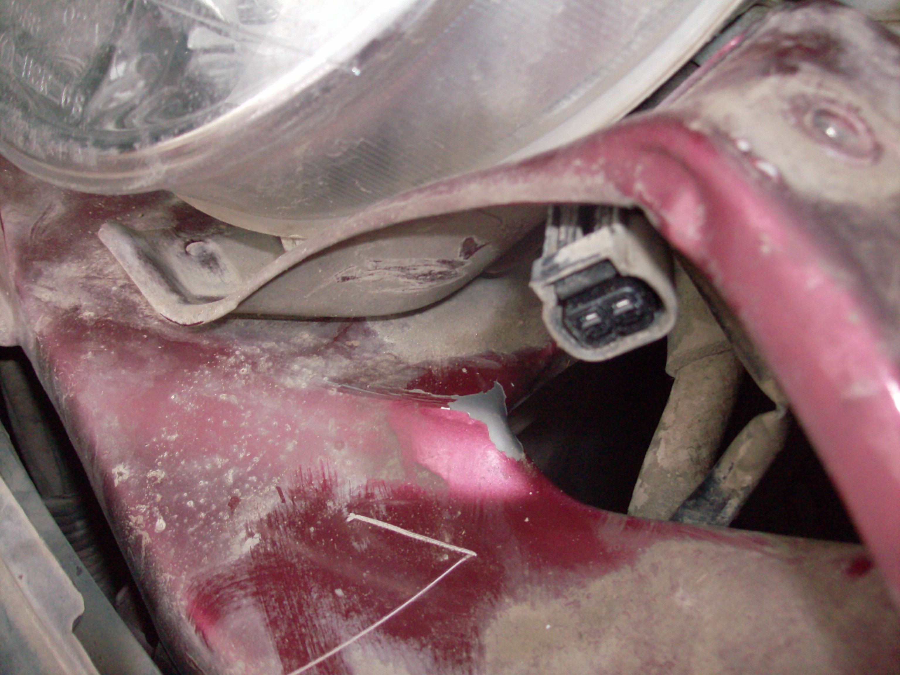

Пьяный Ниндзо Опубликовано 14 марта, 2010 Поделиться Опубликовано 14 марта, 2010 Глаза есть и яма есть, вот ток я всё таки разломал решотку и открыл капот. Результат встречи с Газелью оказался всё таки плачевным. Рамку повело конкретно, но напильник и смекалка востановили машину так, что не придерёшься. Будем заказывать, варить, красить ... . Вот фото переломов рамки. Ссылка на комментарий Поделиться на другие сайты Поделиться
