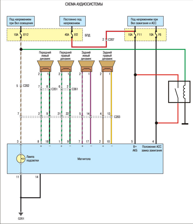

sereno Опубликовано 6 мая, 2009 Поделиться Опубликовано 6 мая, 2009 Тема бородатая до нехачу, и на сигналке и на зуммере, и через концевик двери, и через зажигание. но тем не менее еще один несложный и, на мой взгляд, удобный вариант исполнения. нужно только обычное автореле и 4 раветвлителя, чтоб ничего не резать. снял обшивку, вынул магу, прицепил разветвлителями реле. габариты просто замыкают цепить (+) и АСС, что дает ей работу даже с вытащены колючем. выключил зажигание, вытащил ключ, а мага играть.... значит что то еще забыл ps: подходит только тем, у кого мага включена постоянно, и кто ее не выключает перед выходом. Ссылка на комментарий Поделиться на другие сайты Поделиться

peps Опубликовано 21 марта, 2011 Поделиться Опубликовано 21 марта, 2011 Народ!Подскажите плиЗ!Как габариты отключать ключом зажиганния?Кто делал такое? ставим обычное реле на разрыв на провод от замка зажигания к габаритным огням. питаем реле от провода идущего к АСС. когда ключ вынимается отключаются бортовые приборы и соответсвенно реле. происходит разрыв цепи в реле и габариты не светятся Ссылка на комментарий Поделиться на другие сайты Поделиться
