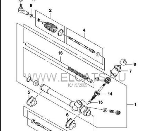

Пьяный Ниндзо Опубликовано 19 октября, 2009 Поделиться Опубликовано 19 октября, 2009 Путешествуя по сайту запчастей. Нашол интересный раздел детали рулевого механизма. Так вот в нём рулевая матиза раскинута по запчастям. На схеме видно, что деталь под номером 13, называется втулка... Как мне говорил механек, когда выписывал смертельный приговор моей рейке, что там разбивается пластиковая втулка. Всех подробностей незнаю просот. Так вот код детали есть. Стоит всего 300 рублей. Да там много деталей рейки можно заказать отдельно... Хотелось бы услышать мнения технорей на этот счот... Может вот она панацея. Ссылка на комментарий Поделиться на другие сайты Поделиться

mousoff Опубликовано 22 октября, 2009 Поделиться Опубликовано 22 октября, 2009 Конечно разборная. Ссылка на комментарий Поделиться на другие сайты Поделиться
nagar22 Опубликовано 27 октября, 2009 Поделиться Опубликовано 27 октября, 2009 Такая зч есть в екзисте Daewoo 937 410 78 Втулка 272,45р., недорого в принципе, купите и найдите того, кто переберет вам рейку, обычно рейки меняются в сборе, ремонтные рейки, как правило, не ходят долго. В Вашем случае какое то уплотнительное кольцо разбилось, а причин тому может быть - тысяча, например плохая обработка того вала, который ерзал в этой втулке, хотя если дело было в самом качестве втулки, то по идее замена должна помочь. 1 Ссылка на комментарий Поделиться на другие сайты Поделиться
