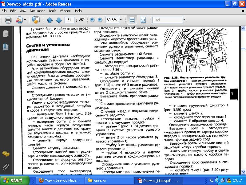

Вячеслав_С Опубликовано 2 декабря, 2009 Поделиться Опубликовано 2 декабря, 2009 вытащить мотор из битого матиЗа машина под восстановление или на запчасти? в инете есть книжка Деу Матиз весит двадцать три мешка там есть раздел снятие и установка движка ЗЫ книжку с картинками положил тут: _http://www.sharemania.ru/ Номер файла:0160450 забиваешь его и жмёшь скачать Ссылка на комментарий Поделиться на другие сайты Поделиться
MR.GERTSEN Опубликовано 2 декабря, 2009 Поделиться Опубликовано 2 декабря, 2009 подскажите последовательность действий при снятии двигателя с Матиза? Да это не проблема.Снимается вниз.Сливаеш охл.жидкость,снимаеш радиатор,воздушный фильтр,отсоединяеш проводку,скидываеш привод газа , сцепления и переключения передач,не забудь патрубки печки.Цепляеш мотор лебедкой,отсоединяеш привода,откручиваеш подушки двигателя и опускаеш его вместе с коробкой в яму. Ссылка на комментарий Поделиться на другие сайты Поделиться
