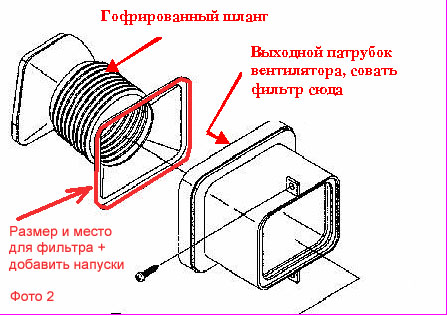

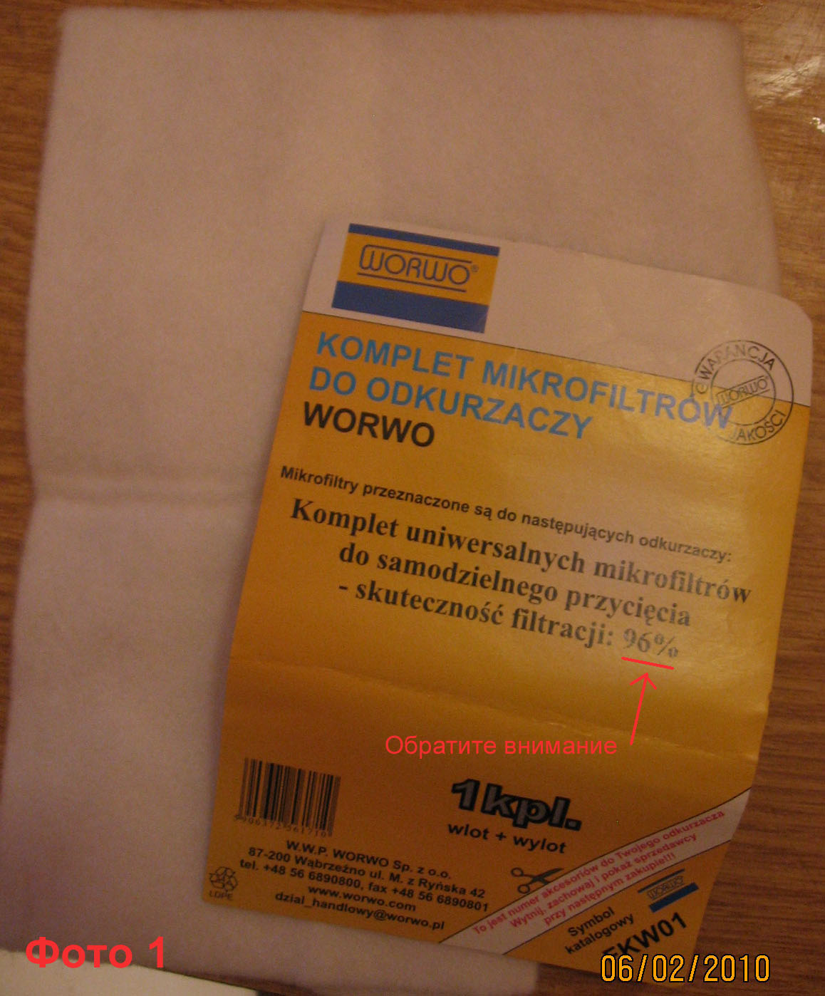

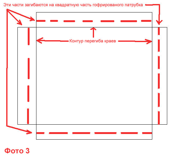

Матизенок Опубликовано 6 февраля, 2010 Поделиться Опубликовано 6 февраля, 2010 Почитав, как народ переделывал фильтра от других авто: резал, клеил и т.п. начал размышлять на тему пыли, как уменьшить ее попадание в салон, а заодно и неприятных запахов, а заодно вдруг с запотеванием стекол поможет хоть не много.. и тут как осенило, вспомнил пылесос бытовой обычный и как я боролся с запахом пыли из него. Знакомый торгует пылесосами и пылесборниками. В свое время мне подсказал решение устранения запаха – периодическая замена фильтров пылесоса, ну и пылесборников в обязательном порядке. Он же мне посоветовал эти самые фильтра. Они оказались польского производства (может кто знает и другие – это не реклама) с толщиной около 3 мм и стоимостью около 3$. Подробно про них можно почитать вот тут, данная статья в свое время окончательно убедила в использовании сменных фильтров в пылике. Данные фильтра устранили неприятный запах в пылесосе, а воняло будь здоров (теперь этой проблемы нет вообще в пылесосе), давление в пылесосе – тоже будь здоров, почему этот же фильтр не применить в матизе? Тем более, что изначально фильтр – это кусок квадратной спецткани – вырезаешь нужный размер сам. И на упаковке фильтра написано, что степень фильтрации у него 96% - согласитесь, показатель – просто супер. Так родилась следующая затея. Итак, имеем купленный фильтр для пылесоса пр-ва Польша. См. фото 1 ниже. Вырезаем из него по размеру гофрированного патрубка (фото 2), что под бардачком (он описывался во всех темах самопальных фильтров) из куска фильтра для пылесосов кусок по схеме, нарисованной на фото 3. т.е. на размер квадратной дырки патрубка, плюс напускаем с каждой стороны, чтобы загнуть на стенки патрубка. Загнутые края прижимаем за счет иголки и нитки примерно по красным контурам, либо шнурка, пробивая дырочки, короче не важно – задача натянуть и это просто. Загиб дает более плотное прилегание патрубка, с чем боролись те, кто устанавливал переделанные фильтра с других авто, дополнительно после установки уже сделанного фильтра. Сама конструкция проста как сапог, очень легко соорудима (по сравнению с переделкой других фильтров). Быстро заменяема, имхо имеет степень фильтрации лучше, чем у обычного автофильтра. Сильно не рукайте, но голь на выдумка хитра, имхо такой вариант вполне имеет право на жизнь. Более того, считаю, что такой фильтр лучше будет останавливать пыль, чем автомобильный, но это имхо. Автор Матизенок, для Матиз-клуба. Ссылка на комментарий Поделиться на другие сайты Поделиться
mousoff Опубликовано 6 февраля, 2010 Поделиться Опубликовано 6 февраля, 2010 Ок, идея отличная и простая в исполнении. Единственное- площадь мизерная, должно очень быстро забиваться. Если вспомнишь конструкцию любого фильтрующего элемента- там гармошка увеличивающая площадь в разы. Ссылка на комментарий Поделиться на другие сайты Поделиться

Матизенок Опубликовано 7 февраля, 2010 Автор Поделиться Опубликовано 7 февраля, 2010 Единственное- площадь мизерная, должно очень быстро забиваться. Если вспомнишь конструкцию любого фильтрующего элемента- там гармошка увеличивающая площадь в разы. не соглашусь. Почему? - потому как в пылесосе фильтрующий первый элемент меньше данного размера примерно в 3 раза, а на выходе в раз 5. Пылик сосет с ковров и полов сами знаете что, и при уборке минимум раз в неделю фильтров хватает на 5-6 месяцев, и то потому, что они стоят рядом с горячим как огонь в процессе работы мотором пылика, а что в воздуховоде? Там нагрузка совершенно другая. А также толщина реальная у автофильтра какая? Тут как минимум в 2-3 раза толще.. Следует учесть и цену вопроса - 3$. Хватит на 2 раза, плюс маленькие остаточки пойдут в пылик Ссылка на комментарий Поделиться на другие сайты Поделиться
dejik Опубликовано 27 июня, 2010 Поделиться Опубликовано 27 июня, 2010 Попробовал заколхозить себе фильтр, купил мешок для пылесосов, увеличил в нем входное отверстие и вставил его прямо в гофрированный патрубок. В итоге практически перестала дуть печка, пришлось снять. Потом разобрал мешок по слоям и оставил только более тонкий, хорошо пропускающий воздух, и прилепил его на выход гофрированного патрубка, а на вход одел чулок. Теперь тянет как и раньше, листочки конечно в лицо лететь не будут, а вот с пылью не знаю, уменьшится надеюсь... Ссылка на комментарий Поделиться на другие сайты Поделиться
Матизенок Опубликовано 28 августа, 2010 Автор Поделиться Опубликовано 28 августа, 2010 надо было одевать не мешок а именно фильтр - он продувается на ура. Ссылка на комментарий Поделиться на другие сайты Поделиться
Матизенок Опубликовано 12 октября, 2010 Автор Поделиться Опубликовано 12 октября, 2010 Вот на днях купил пару комплектов микрофильтров для пылика. заодно и в матизе замену проведу Уже вкладыш кстати на русском языке Ссылка на комментарий Поделиться на другие сайты Поделиться

dejik Опубликовано 21 ноября, 2010 Поделиться Опубликовано 21 ноября, 2010 Как-то плохо оказывается я приклеил свой фильтр, на днях вытащил его из решеточек обдува на стекло)) Ссылка на комментарий Поделиться на другие сайты Поделиться
