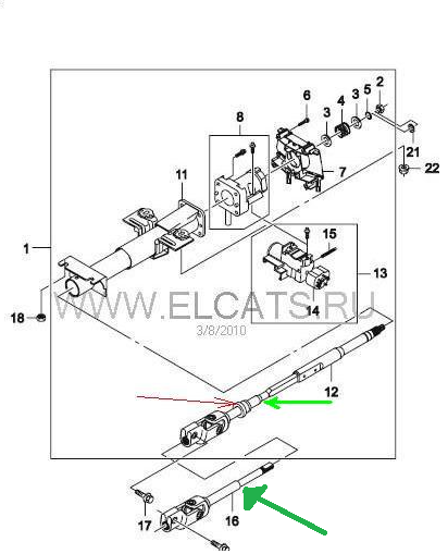

Доброе время суток, уважаемые форумчане.
Помогите пожалуйста разобраться.
Купил жене Матиза 2007 года. Пробег 20 тыс, может скрученный.
Так вот. В рулевой колонке присутствует люфт, если качать руль поочередным надавливанием на верх и низ руля в сторону панели (не крутить, а именно надавливать). При этом слышен небольшой стук.
Есть ли такой люфт на ваших машинах?
Просто не прошел техосмотр из-за стука в рулевой. Проверили рулевую рейку, пришлось поменять. Рейка ходит ровно, люфтов в ней нет. А стук остался и он явно исходит от рулевой колонки.
Снял рулевую колонку вместе с валом. Люфт чувствуется, но он настолько незначительный, наверное сотая доля миллиметра. Причем, когда рулевая колонка нагрелась дома, люфт еще уменьшился.
Может это так и должно быть?

Вам светит замена верхнего рулевого вала. Всё дело в пластиковой шайбе, которая фиксирует вал в трубе, именно она приходит в негодность и руль начинает смещаться в плоскостях, мой первый рулевой вал сдох на 7000 км... сейчас пробег почти 40, и его опять по хорошему бы поменять.
На картинке красной стелочкой показана та самая шайба. Материал расходный, вал меняется только в сборе, почему расходный? потому что в нашем колхозе дороги есть только возле администрации, в остальных местах ток на танках езлить... цена девайса 110 баксов, я менял самостоятельно, главное руль отодрать :thumbup: Летом в планах разобрать рулевую и подобрать по размеру подшипник, чтоб в трубе фиксировался... тогда надеюсь проблема будет решена.

Спасибо.
Я уже понял, что дело именно в этой шайбе. Странная конструкция. Причем снять это шайбу с рулевого вала у меня не получилось.
Буду мутить что-нибудь. Может намотать что-то можно, например ленту фум. По крайней мере техосмотр пройти поможет, надеюсь :lol:

Шайбу снять и не получица вал не разборный, есть вариант пожертвовать складным механизмом, тогда вал разъеденица на две части, и получица снять ту самую шайбу

А вот здесь поподробнее, если можно. Вчера нашел причину стука - стучит рулевой вал (поз. 16 на картинке выше), у которого есть соединение, вот там он и стучит. Это связано с тем, что верхнаяя часть в нижнюю входит буквально на пару сантиметров - отсюда люфт и стук. Посмотрел у товарища - гораздо глубже. Сначала подумал, что вал не родной. А потом выяснил, что вал (поз. 12 ) у меня короче, чем у остальных. Я так понял, что просто он состоит из двух частей и одна часть поглубже вошла в другую. Можно ли вернуть все на место, или лучше поменять вал 12?

Врядли его удастся выдвенуть, так как дырочки креплений я так предполагаю стандартные, если только их на заводе не правельно просверлили. По сути дела в этом месте достаточно минимального крепления, так как сам вал зафиксирован в трубе, а труба на 4 болтах к силовой структуре панели. Моё мнение, что это всё таки верхний вал. Что самое забавное, что на рисунке, красной стрелкой показана шайба, а зелёной стрелкой я показал её где она обязана находица :D. То биш даж уже на этой схеме вал убитый показан :dirol:

Посмотрев еще раз все схемы и подучив матчасть, я сделал вывод, что у меня верхний вал просто сложился после аварии (машина явно битая, но не очень сильно). Буду менять вал. На разборе возьму, не думаю, что сильно дорого отдадут. Тем более рулевую колонку разбирать уже научился.
Спасибо большое за ответы, без Вас вряд ли бы сам разобрался. Или ушло бы на это гораздо больше времени.

А я снова разобрал рулевую колонку, достал вал и просто молотком выбил немного одну часть из другой. Вал удлинился и за счет небольшой деформации от ударов молотком держится крепко.
Вал поставил на место в рулевую колонку, под втулку намотал ленту фум витка 4. Обильно смазал литолом. Люфт под втулкой пропал.
Теперь осталось поставить колонку на место. Как поставлю, отпишусь.

Поставил все на место. Люфты пропали. Прошел техосмотр без проблем.
Единственное что хотел сказать - лента фум не решение люфтов во втулке. Она через некоторое время скатывается, и люфт снова появляется. Надо придумать что-то еще. Хотя это люфт не напрягает, можно ездить и итак.

А меня как раз таки этот люфт очень напрягает, как вариант предлагаю загнать саморез между втулкой и трубой :blush2:, люфт пропадёт 100%, но скрипеть будет безбожно.

На первой страничке во втором сообщении есть картинка, на которой красной стрелочкой показана втулка. Эта втулка изнашивается-деформируется, и у рулевого вала появляется люфт. Самое интересное, что эта втулка не сменная. Чтобы ее заменить, надо сломать рулевой вал либо поставить какую-то другую, просто разрезную.
Я пытался в свое время под нее намотать ленту фум и смазал это все обильно литолом. Люфт пропал, но не на долго. Через некоторое время лента износилась и снова застучало.
Но так как мою жену это не напрягает и на управляемости никак не сказывается, я забил.

А у меня брякает где большая зелёная стрелка...

У кого-нибудь получилось подобрать аналог этой втулки или вставить туда подшипник?

Фигня это все, люфт только при сильном морозе. Когда погода теплая втулка расширяется и люфта практически нет. Так что можно спокойно ездить. А постоянно менять вал, дорогое удовольствие 3-3,5 тыс. руб. в известном магазине. :grin: На жигулях еще не такой люфт бывает. :buba:
