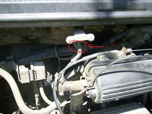

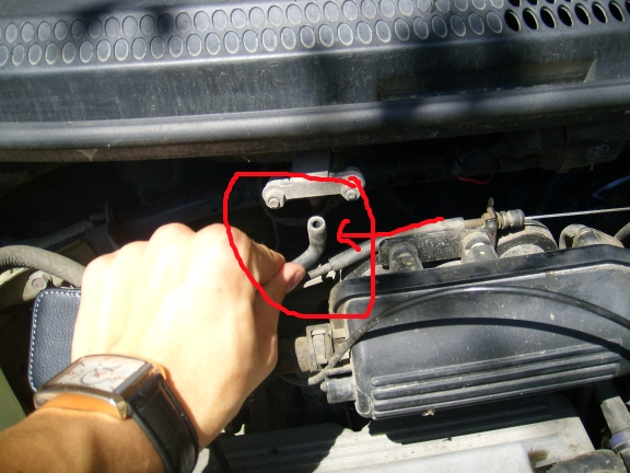

Всем привет. Я снова в строю. И все гипотезы мною и вами предложенные по поводу двигатель дымит и глохнет были не верны. оказывается слетела трубка не знаю от чего она и для чего кто знает поймет, на фото видно и запала за дроссель и ее пакость такую не видно. я сунул ее на место и движка ожила, дым исчез. Все супер. В сем спасибо что не бросили в беде и изложили свое мнение. а у кого есть проблемы с плаваньем оборотов советую ее проверить и ее содержимое. А и вытащил датчик хх я стока грязи в жизни не видел. ее там по колено, советую всем туда заглядывать, да почаще.
Поделиться сообщением
Ссылка на сообщение
Поделиться на других сайтах
датчик MAP (ДАД) это. измеряет давление во впускном коллекторе. :yes:
Ссылка на сообщение
Спасибо буду знать.
